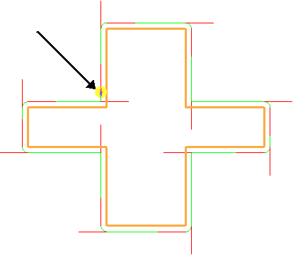

Haga clic en la ficha Trayectoria > panel Dibujar > Uniones para dibujar las uniones de la trayectoria activa.
Trayectoria con movimientos de corte, entradas, salidas y uniones dibujados:
Trayectoria con uniones ocultas:
Consejo: Es útil ocultar las uniones para ver con claridad las entradas, salidas y los movimientos de corte de la trayectoria.

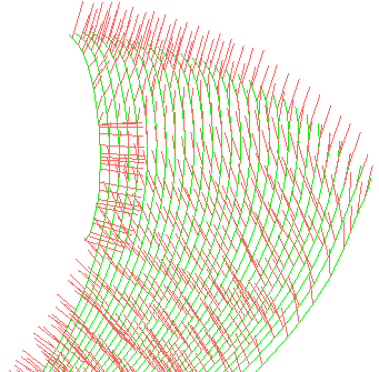

- Ejes de herramienta — Dibuja el eje de la herramienta en cada punto de la trayectoria para que se pueda visualizar el cambio de orientación de la herramienta:
- Normales de contacto — Colorea las normales de contacto de la trayectoria en cada punto de la trayectoria en rojo.
