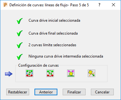

Cuadro de diálogo de Definición de curva
Utilice el cuadro de diálogo de Definición de curvas: líneas de flujo para especificar las curvas utilizadas en la trayectoria de acabado de líneas de flujo.
PowerMill intenta configurar las curvas. Así que lo más probable es que se muestre el paso 5.
Para obtener más información, consulte el Ejemplo de acabado de líneas de flujo.
Recorrer combinaciones de las curvas drive y límite — Recorre las distintas combinaciones de curvas drive y límite.
Intercambiar curvas inicial y final — Intercambia las curvas drive inicial y final.
Cambiar la dirección de corte —Cambia la dirección de corte del mecanizado con el material a la izquierda al mecanizado con el material a la derecha o viceversa.
Invertir el lado de mecanizado —Invierte el lado de la curva que se mecaniza.
