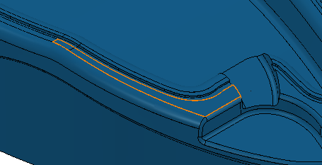

  1. Seleccione las dos superficies resaltadas.

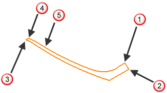

  4. El patrón contiene actualmente una curva y hay que dividirlo en cuatro curvas. Haga clic en la pestaña de Patrón > panel de Editar > Editor de curvas para mostrar la pestaña de Editor de curvas.
  5. Haga clic en la pestaña de Editar >panel de Editar > Segmento > Cortar.
  6. Seleccione la curva donde desee cortarla. El cursor cambia a un cuchillo y la curva se muestra de color amarillo.
  7. Haga clic en la curva de nuevo para cortarla en dos curvas distintas.
    La curva se separa en .
  8. Repita los pasos 7 y 8 para cortar la curva en , , y .
  9. El patrón está todavía dividido en . Para unir los dos segmentos, selecciónelos.

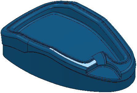

    1. Seleccione el patrón embebido.
      El Estado es Válido y el patrón cambia de color. Si no es así, consulte Definir las curvas de líneas de flujo.
      La curva de color verde es la curva drive inicial. La curva roja es la curva drive final y las curvas azules son las curvas de límite.
    2. Introduzca un Paso lateral de 3.
    3. Haga clic en Calcular.
