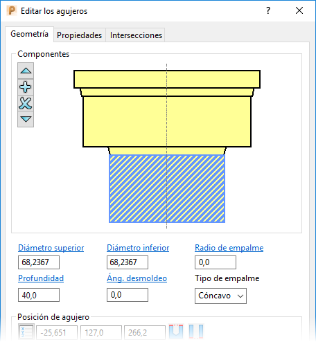

El gráfico representa el agujero que se está editando. Para los agujeros compuestos, el componente modificable en ese momento está entramado en azul. Para editar un componente distinto, selecciónelo en el panel de gráficos.

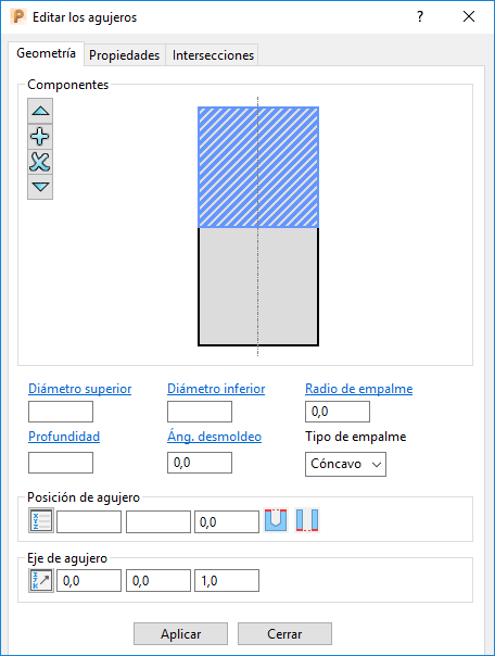

Si selecciona varios agujeros del mismo tamaño y los mismos componentes, es posible editarlos todos juntos. Si selecciona varios agujeros que difieren, los componentes distintos son grises. Sin embargo, todavía es posible mover y editar sus valores en la parte inferior del cuadro de diálogo:
Donde los agujeros seleccionados tienen el mismo valor, se muestra el valor (por ejemplo, Ángulo de desmoldeo).
Donde los agujeros seleccionados tienen diferentes valores, el campo está vacío (por ejemplo, Diámetro superior).
Diámetro superior — Introduzca el diámetro en la parte superior del componente (entramado) actual. Es necesario que sea mayor o igual que el Diámetro inferior.
Profundidad — Introduzca la altura vertical del componente.
Diámetro inferior — Introduzca el diámetro en la parte inferior del componente (entramado) actual. Es necesario que sea menor o igual que el Diámetro superior.

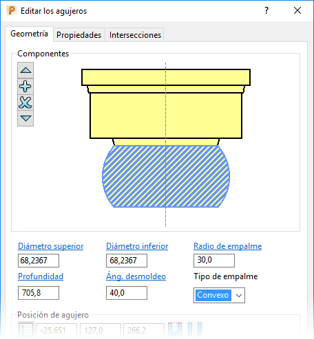

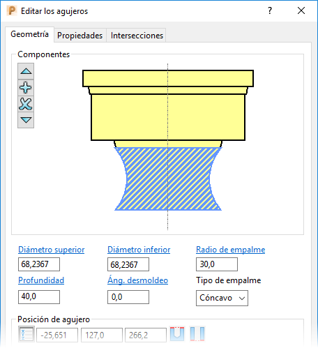

Radio de empalme — Introduzca el radio.
Un radio de empalme de 0 proporciona un componente de agujero normalizado sin empalme:
Al introducir un radio de empalme, obtenemos:
El valor mínimo del radio de empalme tiene un diámetro igual a la longitud () del componente del agujero. La longitud del componente es la misma que la profundidad para un agujero sin ángulo de desmoldeo.
Es necesario que el diámetro de empalme sea como mínimo tan grande como la longitud del componente.
Tipo de empalme — Seleccione entre un empalme Cóncavo o Convexo.
Tipo de empalme de cóncavo:
Tipo de empalme de convexo:
