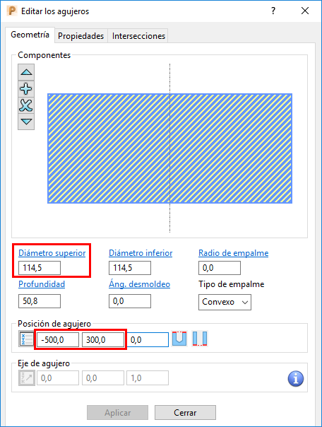

  4. Seleccione el agujero que desea editar.
    También puede editar agujeros gráficamente.
  5. En el cuadro de diálogo de Editar los agujeros, edite los campos necesarios, en este caso, el Diámetro superior y las coordenadas X e Y.
    Al introducir el Diámetro superior se actualiza automáticamente el Diámetro inferior.
Si edita un agujero compuesto, seleccione el componente relevante en el área gráfica del cuadro de diálogo (el componente seleccionado está entramado) y, a continuación, edite los valores apropiados.
Cuando selecciona un agujero con el eje Z sin alinear al eje Z del plano de trabajo, las coordenadas de la Posición de agujero se visualizan relativas al plano de trabajo activo en vez de al plano de trabajo del agujero. En este caso se añade al cuadro de diálogo. Al pasar el cursor sobre se muestra más información.
