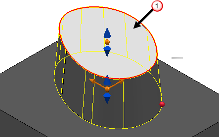

Para crear figuras de forma libre a partir de superficies
La creación de figuras de saliente, cajera y lado de forma libre desde las superficies es simple e intuitiva, ya que la altura y el ángulo de desmoldeo de las figuras se calculan automáticamente a partir de la geometría de la superficie.
  1. Asegúrese de tener un Grupo de figuras activo.
  2. Haga clic en la pestaña de Grupo de figuras > panel de Editar > Editor de figuras.
  3. Haga clic en la pestaña de Editor de figuras > panel de Crear figuras 2D y seleccione un tipo de figura de forma libre, ya sea:
    • Cajera de forma libre
    • Saliente de forma libre
    • Lado
  4. En la lista de Estilo de creación , haga clic en .
  5. Haga clic en una superficie en el modelo del que desea crear la figura.
  6. Haga clic en Aceptar.
Si las figuras del mismo tipo, por ejemplo salientes, existen a la misma altura Z, entonces puede crear simultáneamente esas figuras seleccionando múltiples superficies en el modelo. Para figuras del mismo tipo a diferentes alturas Z, debe crear cada figura individualmente.
