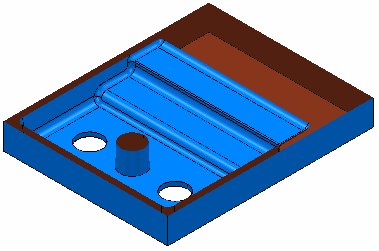

Vista — Los planos de recorte son paralelos a la vista actual.

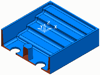

X — Los planos de recorte son paralelos al eje X del plano de trabajo actual.
Y — Los planos de recorte son paralelos al eje Y del plano de trabajo actual.

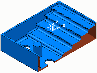

Z — Los planos de recorte son paralelos al eje Z del plano de trabajo actual.
