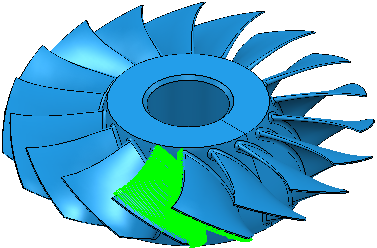

El ejemplo explica cómo rotar una trayectoria. Utiliza la opción de Mantener el original para ver fácilmente el efecto de la transformación.
Utiliza el modelo Blisk_Simple.dgk de la carpeta de Ejemplos con una trayectoria de acabado de álabes como trayectoria activa. La cara XY es el plano de trabajo principal.

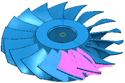

  1. Haga clic en la pestaña de Edición de trayectoria > panel de Editar > Transformar para acceder a la pestaña de Transformar la trayectoria.
  2. Haga clic en la pestaña de Transformar la trayectoria > panel de Transformar > Rotar para acceder a la barra de herramientas de Rotar.
  3. Asegúrese de que está seleccionado.
  4. Escriba un n.° de copias de 2.
  5. Haga clic en e introduzca las coordenadas 0 0 0 en en la barra de Estado y pulse la tecla de introducir.
  6. Introduzca un ángulo de 20. Se rota y copia la trayectoria activa.
  7. Haga clic en la pestaña de Transformar la trayectoria > panel de Finalizar > Aceptar para aceptar los cambios y crear las trayectorias duplicadas.
