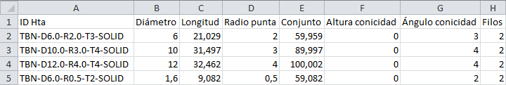

Por ejemplo, los datos copiados de la base de datos de herramientas a una hoja de cálculo se parecen a:
