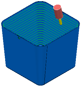

  3. Cree una trayectoria a Z constante, la herramienta comienza vertical.
    Después se aplica un ángulo de inclinación lateral para que el portaherramientas se separe del modelo.

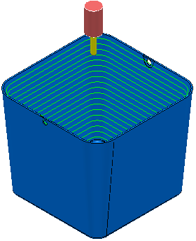

    A medida que la trayectoria desciende sobre el modelo, el ángulo lateral cambia para que el portaherramientas se separe del modelo:

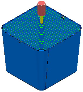

    Y así sucesivamente hacia la parte inferior del modelo:
