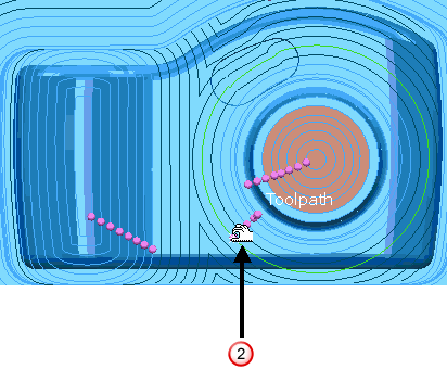

  3. Seleccione un punto inicial único.
    Posición original del punto inicial.

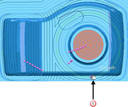

  4. Haga clic en la nueva posición.
    Nueva posición del punto inicial.
