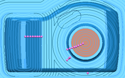

Todos los segmentos de trayectoria modificables se colorean de azul con una esfera rosa
en su punto inicial. Todos los segmentos que no se pueden editar son de color negro.

- Múltiple — Mueve los puntos iniciales de varios segmentos dibujando una línea para mostrar la posición del punto inicial nuevo.
- Simple — Mueve el punto inicial de un segmento individual arrastrándolo a la posición del punto inicial nuevo.
