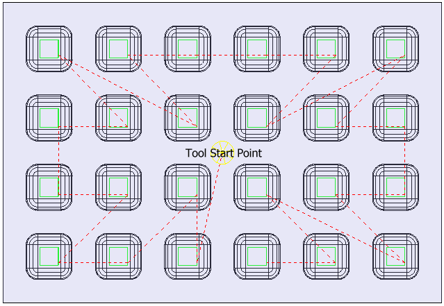

Este ejemplo está basado en el ejemplo según X unidireccional en Y y crea una trayectoria con un orden radial. Calcula un movimiento radial de la herramienta desde el punto inicial de la misma, y mecaniza las cajeras individualmente cuando van coincidiendo con la trayectoria radial.

  7. En la página de Orden del cuadro de diálogo de la estrategia, en la lista de Criterio, cambie a (para crear una trayectoria que se mueva radialmente desde el punto inicial) y haga clic en Calcular.
    Los movimientos de unión muestran el efecto de la clasificación.
