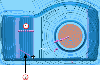

  3. Dibuje una línea.
    posición original de los puntos iniciales.
    línea de boceto

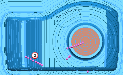

    Los puntos iniciales de todos los segmentos cerrados que se cruzan con la línea trazada en vista Z, se mueven al punto de intersección.
    nueva posición de los puntos iniciales
