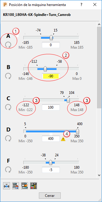

Cuadro de diálogo de Posición de la máquina herramienta
El cuadro de diálogo de Posición de la máquina herramienta muestra la posición del eje de cada máquina herramienta. Puede utilizar el cuadro de diálogo para fines de referencia y para activar los ejes de la máquina herramienta utilizando las funciones interactivas del cuadro de diálogo.

La dirección del eje (A) y el icono indica el eje y el tipo de eje.
Arrastre el control deslizable para mover el eje. El valor -90 es la posición actual del eje. La línea azul y los valores -112 y -58 indican los puntos más alejados hasta los que el eje se ha movido durante la sesión de simulación actual.
También se puede mover un eje:

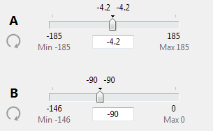

Los valores de los ejes Mín. y Máx. se muestran en los extremos correspondientes del control deslizante. Los valores mostrados sobre el Mín. y el Máx. indican el rango máximo en el que se puede mover el control deslizante de un tirón.
Si el rango del control deslizante no es lo suficientemente grande para mover el eje hasta su límite Mín. o Máx. de un tirón:
PowerMill muestra un aviso si se introduce una posición del eje (en el campo de Posición) mayor que el límite del eje.
Restablecer las posiciones de eje alcanzadas — Haga clic para borrar las líneas azules que indican el rango de movimiento de cada eje. Es útil hacer clic en antes de mover o simular la máquina herramienta.
Inicio — Haga clic para restablecer la posición de la máquina herramienta en su posición de origen.
Colisiones — Haga clic para abrir el cuadro de diálogo de Problemas de simulación. El cuadro de diálogo Problemas de simulación muestra las colisiones que tienen lugar cuando se simula una trayectoria.
Posición de herramienta — Haga clic para mostrar el cuadro de diálogo de Posición de herramienta. El cuadro de diálogo de Posición de herramienta muestra las coordenadas de la herramienta conectada a la máquina herramienta.
