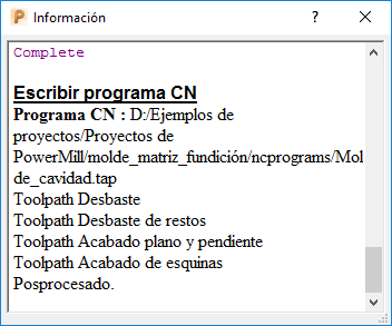

    PowerMill calcula primero todas las trayectorias por lotes y luego posprocesa las trayectorias utilizando opciones preseleccionadas.
  2. Una vez que ha posprocesado las trayectorias, PowerMill muestra un cuadro de diálogo de información. Haga clic en para cerrar el diálogo de Información.
Si el programa CN se calcula correctamente, cambia de color azul claro a verde intenso.
Si se producen errores, PowerMill muestra un mensaje de error.
No es necesario especificar un nombre de fichero o una ubicación de directorio porque, por defecto, PowerMill asume que el fichero tiene el mismo nombre que el programa CN (pero cambia la extensión, en este ejemplo, el nombre del fichero es 1.tap). Por defecto, el fichero se guarda en la carpeta actual.
