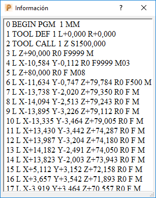

- Vista — Seleccione para mostrar el fichero de un programa CN posprocesado en un cuadro de diálogo de información. Por ejemplo:
