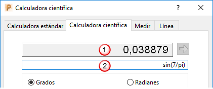

En las pestañas hay dos calculadoras disponibles:
Para usar la calculadora, haga clic en los botones como lo haría con una calculadora física, o escriba la expresión en la banda blanca en la parte superior de la calculadora. El botón Retroceso elimina la última entrada. La calculadora muestra la expresión en la banda blanca de la parte superior de la calculadora y el resultado en la banda gris.
— Resultado
— Expresión
— Haga clic para copiar el resultado en el campo. Esta opción solo está disponible cuando el cuadro de diálogo de Calculadora se abre haciendo clic con el botón derecho en una campo de texto modificable.
