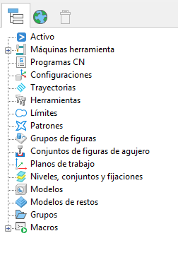

La Papelera de reciclaje en el explorador almacena entidades borradas de PowerMill (como por ejemplo, trayectorias).
Cuando inicia PowerMill, la Papelera de reciclaje está vacía.
No puede borrar elementos bloqueados. Si lo intenta, PowerMill muestra un mensaje de error similar al siguiente:
Las entidades eliminadas en el explorador se colocan en la Papelera de reciclaje.

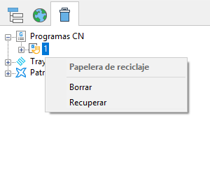

En la Papelera de reciclaje, haga clic con el botón derecho en una entidad para ver las opciones disponibles.
Borrar — Haga clic para borrar la entidad seleccionada de forma permanente.
Recuperar — Haga clic para volver a mover la entidad seleccionada al explorador.
Haga clic con el botón derecho en un grupo de entidades para ver las opciones para recuperar o eliminar todas las entidades individuales. Si recupera algún elemento que esté vinculado a otros, los elementos vinculados también se recuperan.
