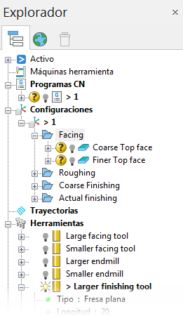

El explorador muestra las entidades utilizadas en un proyecto de PowerMill. (El término entidad se refiere en sentido amplio a todas las entradas en el explorador). Las entidades en el explorador están agrupadas por tipo, por ejemplo, las trayectorias de herramienta se agrupan en la rama de Trayectorias y las herramientas se agrupan en la rama de Herramientas. Debido a que es frecuente que los proyectos de PowerMill contengan muchas entidades, el explorador utiliza un sistema Activo para indicar en qué entidades se concentra.
Activar una entidad (acceso directo)
Haga doble clic en la entidad para activarla (se necesita hacer clic en el icono de la entidad y no en su nombre). La nueva entidad activa se muestra en negrita y precedida por un corchete angular (>).
Cada rama solo puede tener una entidad activa a la vez.

Crear una carpeta
Puede crear una carpeta dentro de cualquiera de las entidades del explorador, pero es probable que sean de mucha mayor utilidad para organizar herramientas y trayectorias.
Crear carpeta — Seleccione para crear una carpeta llamada Carpeta1. Puede cambiar el nombre de esta carpeta de la forma habitual y arrastrar y soltar entidades de un tipo determinado en la carpeta (por ejemplo, las trayectorias en una carpeta de trayectorias).

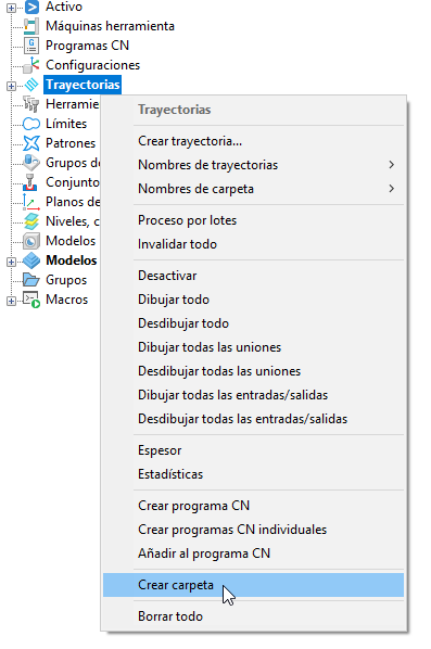

Mostrar el menú contextual
Existen dos tipos de menú contextual disponibles en el explorador: menús contextuales generales y los específicos. Para mostrar los menús contextuales:
General — Haga clic con el botón derecho del ratón en el título de una rama de entidad. Las opciones del menú son relevantes para todas las entidades de la rama.
Específico — Haga clic con el botón derecho del ratón en una entidad individual. Las opciones del menú son únicamente relevantes a la entidad.
