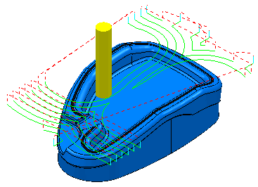

Animación de la trayectoria
Este ejemplo explica cómo animar una trayectoria.
  1. Haga clic en la pestaña de Simulación y seleccione la trayectoria (o el programa CN) que desea simular del panel de Trayectoria de simulación > lista de Entidad.
  2. Seleccione la herramienta que se desea simular del panel de Trayectoria de simulación > lista de Herramienta.
    La opción de Herramienta permite crear una simulación con una herramienta distinta a la utilizada originalmente para crear la trayectoria. Por ejemplo, la punta de la herramienta podría ser la misma que la utilizada para crear la trayectoria original, pero tener una caña y un portaherramientas definidos.
  3. Haga clic en la pestaña de Simulación > panel de Controles de simulación > Reproducir > Reproducir hasta el final para visualizar la trayectoria animada.
