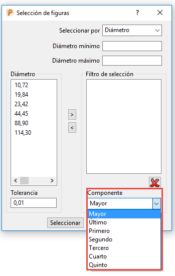

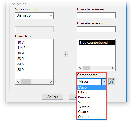

Componente de agujero
Utilice Componente para seleccionar un agujero por el diámetro o la longitud de un componente de agujero específico. Se selecciona el agujero completo (no solo el componente de agujero).
La opción de Componente está disponible:
Nota: La opción de Componente solo está disponible para Agujeros compuestos.

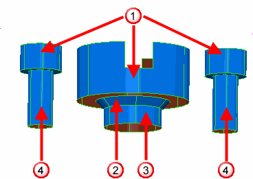

Primero — El componente con el diámetro mayor.
Segundo — El segundo componente del agujero.
Tercero o Último — El componente con el diámetro más pequeño.
Segundo o Último — El componente con el diámetro más pequeño.
Nota: El componente con el diámetro más pequeño es siempre el Último componente. En este caso, el Último componente es igual que el Segundo en un agujero, y que el Tercero en otro agujero.
