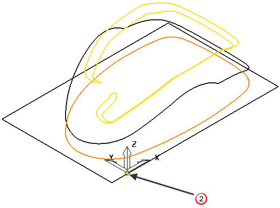

  1. Seleccione las curvas que desea mover (las curvas seleccionadas aparecen en amarillo).
  2. Haga clic en la pestaña de Editor de curvas > panel de Editar > Transformaciones > Mover para acceder a la barra de herramientas de Mover.
  3. Haga clic en para localizar el origen en el centro de las curvas seleccionadas.
  4. Haga clic en para localizar el origen en el origen del plano de trabajo activo.
  5. Pasando el ratón sobre el origen se cambia a . Haga clic y arrastre el origen a la posición necesaria.
