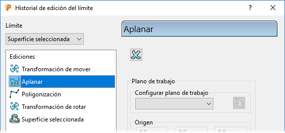

Límite — Seleccione el límite para revisar y modificar las ediciones anteriores del límite.
Ediciones — El panel muestra una lista de todas las ediciones realizadas en el límite. La edición más reciente está en la parte superior de la lista y el límite original está en la parte inferior de la lista. El lado derecho del cuadro de diálogo muestra la información de la edición seleccionada.

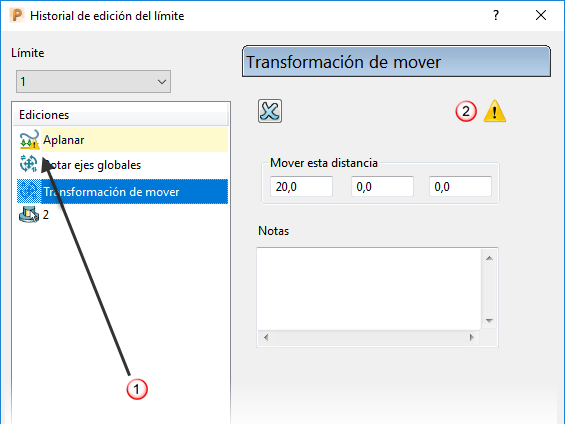

En este caso, la edición ha movido el límite 20 mm en X y es posible editar estos valores.

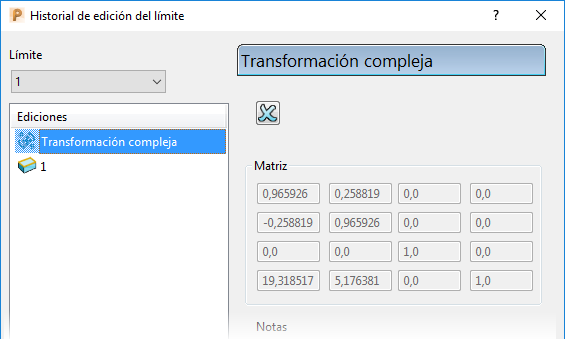

Nota: Si realiza más de una transformación antes de aceptar el resultado, PowerMill muestra una transformación compleja en vez de las transformaciones individuales por separado.
Además es posible realizar ediciones complejas que no pueden modificarse utilizando el cuadro de diálogo de Historial de edición del límite, por ejemplo:
  1. En el menú del límite individual, seleccione Editar > Transformar. Se accede a la pestaña de Transformar el límite.
  2. Haga clic en la pestaña de Transformar el límite > panel de Transformar > Mover para acceder a la barra de herramientas de Mover.
  3. En la barra de herramientas de Mover:
    1. Introduzca las coordenadas 20 0 0 en el campo en la barra de herramientas de estado.
    2. Haga clic en para cerrar la barra de herramientas de Mover.
  4. Haga clic en la pestaña de Transformar el límite > panel de Transformar > Rotar para acceder a la barra de herramientas de Rotar.
  5. En la barra de herramientas de Rotar:
    1. Introduzca un Ángulo de 15.
    2. Haga clic en para cerrar la barra de herramientas de Rotar.
  6. Haga clic en la pestaña de Transformar el límite > panel de Finalizar > Aceptar para aceptar las dos transformaciones.
  7. En el menú del límite individual, seleccione Editar > Historial de edición del límite. Se muestran las dos transformaciones como una transformación compleja.
    En este caso, la matriz combina el movimiento y la rotación pero es imposible editar estos valores. Es posible borrar esta transformación haciendo clic en .
Borrar — Haga clic para borrar la edición seleccionada.
— Cuando se muestra este icono, el historial del límite contiene una o más ediciones en las que se ha seleccionado un segmento de curva o un punto. Cuando la lista de Ediciones contiene una o más de estas ediciones selectivas, haciendo clic en Calcular únicamente se vuelve a calcular el límite hasta la primera edición que haya requerido una selección y se borran todas las ediciones posteriores.
La edición selectiva.
Indica que si se edita cualquier valor, se puede volver a calcular el límite, pero el historial no se aplica completamente.

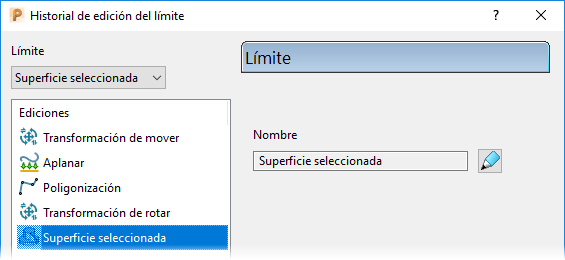

Si selecciona el límite, en vez de una edición, el lado derecho del cuadro de diálogo muestra la página de Límite.
