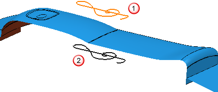

Proyectar — Haga clic para proyectar el patrón seleccionado por el eje de herramienta en la pieza. Es necesario que el patrón completo esté contenido dentro de la pieza cuando se mira según el eje de herramienta.
patrón original.
patrón proyectado en la pieza.

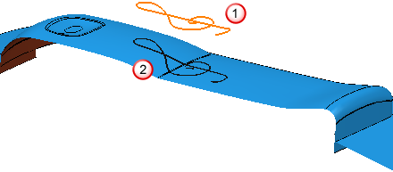

Aplanar — Seleccione para proyectar el patrón seleccionado en el plano XY en Z = 0. El patrón no necesita estar contenido dentro de la pieza.
patrón original.
patrón aplanado en Z=0.
