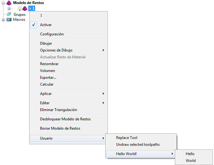

Adición de espacios y submenús a la opción de menú
Para incluir espacios en el menú, añada la etiqueta <spacer/> al código XML. Para incorporar submenús, incluya el nombre del submenú en una etiqueta de <menupage>.
Por ejemplo, para crear un menú de Usuario y un submenú de "Hello World!" con los espacios correspondientes:
El código en el fichero stockmodel.xml es:

Activación de selecciones múltiples para una opción de menú
Para activar menús personalizados en varias entidades seleccionadas, añada las palabras clave multiple_selection="allowed" a cada etiqueta <button />.
Por ejemplo:
		<button label= "Transform"
		command= 'FORM MODELTRANS EDIT MODEL "%s" INTERACTIVE'
		multiple_selection="allowed"/>
