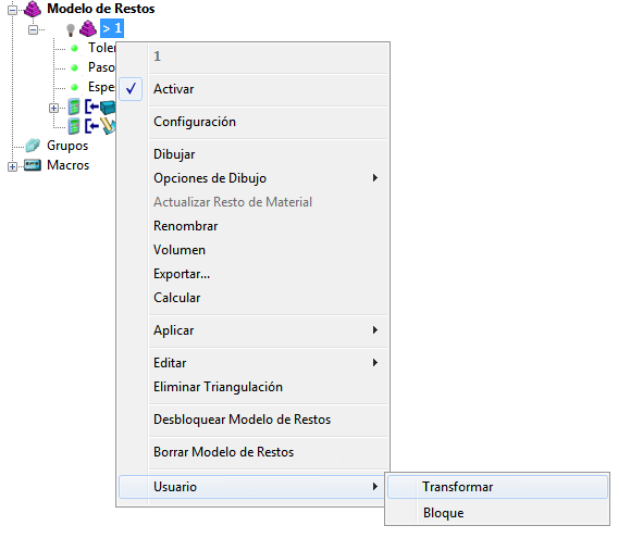

Acceso al menú personalizado:
En el menú personalizado de una entidad de PowerMill, desde el menú contextual de cualquier entidad, seleccione Usuario para ver el comando del menú personalizado.
Adición del menú personalizado al menú de entidad:
Para añadir el menú personalizado al menú de entidad, cree un fichero XML con el nombre <tipo_entidad>.xml específico.
