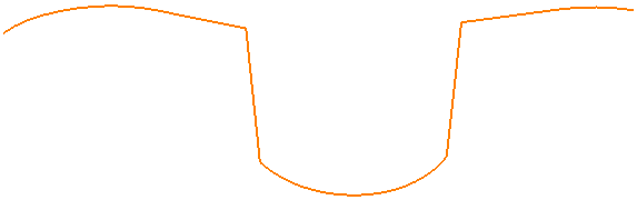

Este ejemplo explica cómo reducir el número de puntos en una curva Bézier. Comenzando con esta curva Bézier:
  1. Haga doble clic en la curva Bézier para abrir la pestaña de Editor de curvas.

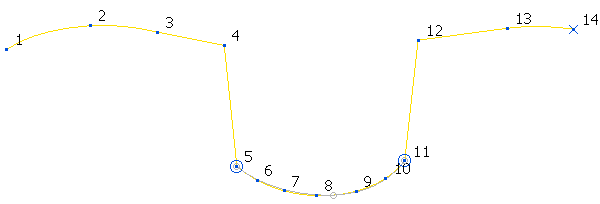

  2. Haga clic en la pestaña de Herramientas de curva > panel de Dibujar > Números de puntos para mostrar los puntos en la curva Bézier.
  3. Para reducir el número de puntos en la parte de la curva en el fondo de la depresión, haga clic en la pestaña de Herramientas de curva > panel de Puntos > Redistribuir para mostrar el cuadro de diálogo de Redistribuir la curva.
  4. En el cuadro de diálogo de Redistribuir la curva:
    1. Introduzca un Punto inicial de 5.
    2. Introduzca un Punto final de 11.
    3. Introduzca un Número de puntos en rango de 3.
    4. Pulse la tecla de la pestaña para indicar el efecto del cálculo de la redistribución.
    5. Haga clic en el botón de Aplicar.
    6. Pulse Cancelar.
  5. Haga clic en la pestaña de Editor de curvas > panel de Finalizar > Aceptar para aceptar los cambios.
