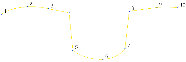

Por ejemplo, con esta curva:
- Introduzca un Punto inicial de 5.
- Introduzca un Punto final de 7.
- Introduzca un Número de puntos en rango de 7.

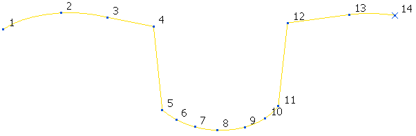

- Haga clic en Aplicar para obtener:
