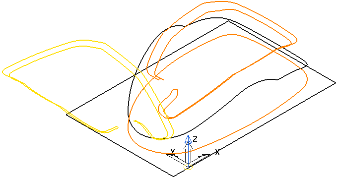

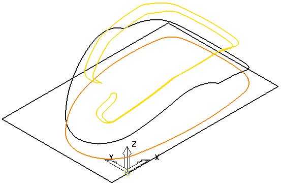

  1. Seleccione las curvas que desea rotar (las curvas seleccionadas aparecen en amarillo).
  2. Haga clic en la pestaña de Editor de curvas > panel de Editar > Transformaciones > Reflejar para acceder a la barra de herramientas de Reflejar.
  3. Introduzca un Ángulo de 80. Se rotan y copian las curvas seleccionadas.
Nota: El eje de rotación es normal al plano de edición principal. El origen se sitúa en el centro de las curvas seleccionadas.
