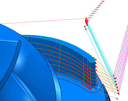

En el siguiente ejemplo se aborda la interpolación del eje de herramienta y la redistribución de puntos dentro de la zona seleccionada. El movimiento de la máquina herramienta al comienzo de cada segmento de la trayectoria se suaviza con un cambio de eje de herramienta más gradual.

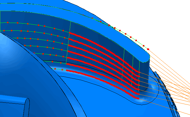

  1. Mire el empalme en la trayectoria de herramienta del álabe, y haga clic en la pestaña de Trayectoria > panel de Dibujar > Mostrar > Puntos.

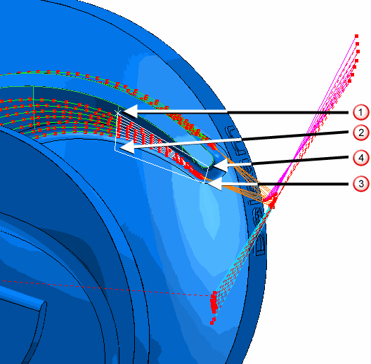

  4. Cree un polígono seleccionando puntos similares a los puntos , , y mostrados a continuación:
  5. Haga clic en Guardar la selección. Las partes de la trayectoria seleccionadas se vuelven blancas.
