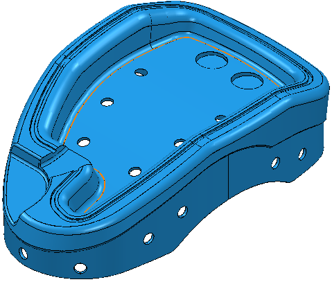

  3. Pulse la tecla de Alt mientras selecciona el borde de superficie cerca de .
    PowerMill crea una curva compuesta utilizando las opciones por defecto. Se destaca la curva resultante.
    Utilice la tecla de Esc o haga clic en (junto al indicador de progreso) si desea parar la creación de la curva compuesta.
  4. Haga clic en la pestaña de Editor de curvas > panel de Finalizar > Aceptar. Se crea un patrón embebido de la curva resultante.
