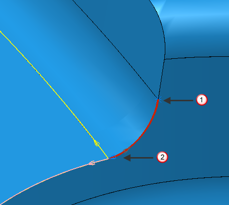

Marcador de superficie — Haga clic para mostrar los marcadores de la superficie. Los marcadores de superficie utilizan el mismo esquema de color que la selección de curva:- El rosa indica que el dibujo automático del borde de superficie sigue.
- Amarillo indica alternar los bordes de superficie.
- Azul indica la superficie actual de la curva actual.
- Gris indica una superficie alternativa para la curva actual. Se trata de una opción de uso poco probable porque devuelve al punto inicial, pero a lo largo de la otra superficie. Para más información, consulte Seleccionar curvas para crear una curva compuesta.

Retroceder — Haga clic para volver, ya sea al punto de la ramificación previa o al principio (si no existen puntos de ramificación).Empiezan por:
Haga clic en
para obtener:
