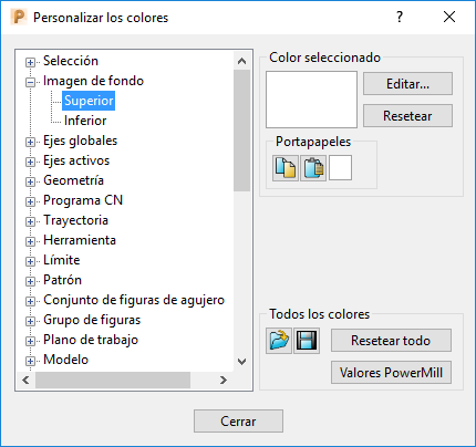

Para cambiar los colores del fondo, haga clic en la pestaña de Fichero > Opciones > Personalizar los colores y seleccione Fondo de la vista. Puede cambiar los colores de la parte Superior y/o Inferior y Restablecer o recuperar los Valores PowerMill si después cambia de opinión.
PowerMill recuerda las selecciones de colores de una sesión a la siguiente. Si modifica el fondo a uno de color claro, es posible cambiar el color de los ejes en la ventana de gráficos seleccionando Ejes globales en el cuadro de diálogo anterior.
