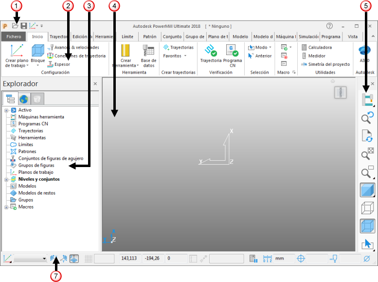

La siguiente ventana se abre cuando se inicia PowerMill:
La pantalla se divide en las siguientes áreas principales:
Barra de herramientas de acceso rápido — Permite acceder rápidamente a los comandos de la cinta utilizados frecuentemente, como Guardar, sin tener que navegar por la cinta de opciones.
Cinta de opciones — Una colección de pestañas y paneles que organizan las funciones de PowerMill.
Explorador — Proporciona control sobre todas las entidades de PowerMill.
Ventana de gráficos — La zona de trabajo de la pantalla.
Barra de herramientas de Vista — Ofrece acceso rápido a las vistas comunes y las opciones de sombreado en PowerMill. Todas las opciones de visualización están disponibles en la pestaña de Vista.
Viewcube — Permite orientar interactivamente los contenidos de la ventana de gráficos.
Barra de herramientas de Estado e Información — Permite crear y activar planos de trabajo, y mostrar las distintas configuraciones predefinidas y definidas por el usuario. Si desplaza el cursor sobre un botón, se abre la ayuda. La ayuda puede ser, por ejemplo, una breve descripción del elemento debajo del cursor o la información sobre el cálculo que está en progreso.
