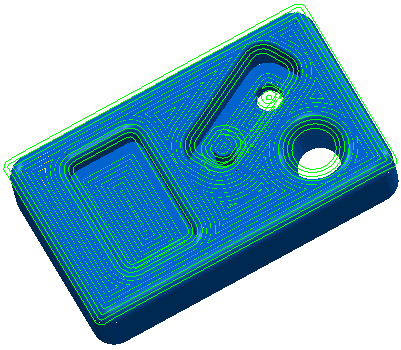

  4. Cree una trayectoria de Desfase 3D en las zonas planas:

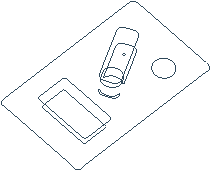

  5. Seleccione los tres segmentos del límite en la parte superior de cada cajera:

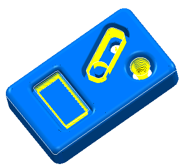

  6. Cree una trayectoria a Z constante.
Nota: Puede comprobar que la trayectoria a Z constante solo ha sido creada dentro de los segmentos seleccionados del límite.
