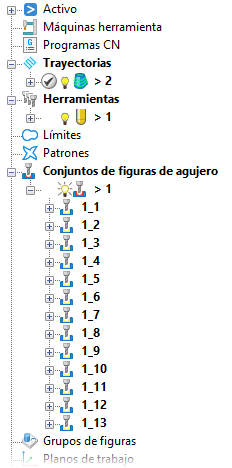

    Si se echa un vistazo en el explorador, pueden verse los agujeros que se han creado.
