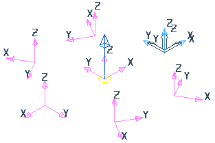

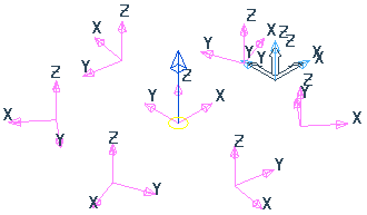

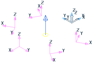

Elemento central — Cuando se selecciona, crea una copia adicional de las curvas en el centro del círculo. Por ejemplo:
Elemento central seleccionado:
Elemento central no seleccionado:
