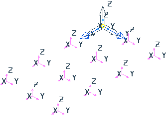

Número de filas — Introduzca un valor o utilice para especificar el número de filas.
Esta transformación del plano de trabajo tiene 3 filas y 4 columnas:
