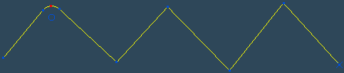

Comenzando con esta curva:

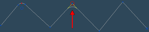

Seleccionando un punto e introduciendo un radio se obtiene lo siguiente:

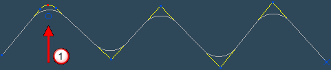

Se edita el empalme en y se añaden empalmes en puntos entre dos líneas.

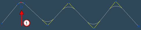

Introducir un radio en la pestaña de Todas las discontinuidades da lugar a lo siguiente:
El empalme en no cambia.
