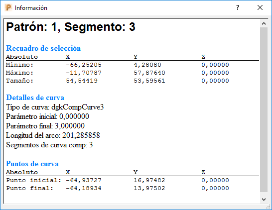

- Propiedades — Haga clic para visualizar las extensiones, el tipo y los puntos clave de la curva.
Patrón — Muestra el nombre del patrón, en este caso, curvas de entrada.
Segmento — Muestra las propiedades de este segmento. En este caso el primer segmento.
