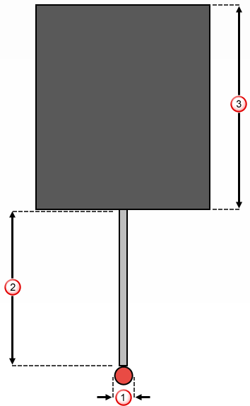

  1. Haga clic en la ficha Inicio > panel Herramienta > Crear herramienta > Sonda de inspección.
  2. Escriba un nombre para la herramienta de sonda.
  3. Especifique el diámetro de la punta .
  4. Haga clic en la ficha Vástago para especificar la geometría del vástago .
  5. Consejo: Las opciones de esta ficha son las mismas que para crear cañas para herramientas de fresado.
  6. Haga clic en la ficha Cuerpo de sonda y especifique la geometría del cuerpo de sonda .
    Consejo: Las opciones de esta ficha son las mismas que las opciones para crear portaherramientas y herramientas de fresado.
