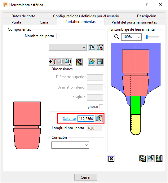

La pestaña de Portaherramientas del cuadro de diálogo de Herramienta define la parte del portaherramientas de la herramienta. Las trayectorias evitan el contacto con el portaherramientas.

La parte de corte de la herramienta es amarilla, la no cortante verde y el portaherramientas rosa.
Es posible añadir a un portaherramientas tantos componentes como sean necesarios.
Primera parte que puede editar del portaherramientas
Segunda parte del portaherramientas
Tercera parte del portaherramientas

Nombre del porta — Introduzca el nombre del portaherramientas. Nombrar la herramienta con un nombre fácilmente identificable es útil cuando el portaherramientas se guarda en la Base de datos de herramientas.
Componentes — El panel muestra el portaherramientas que está creando en ese momento.
Patrón seleccionado — Seleccione un patrón de la lista. Si no se muestra ningún patrón o está seleccionado, entonces no se selecciona ningún patrón. La lista recoge todos los patrones disponibles.
Indicar patrón seleccionado — Haga clic para seleccionar un patrón en la ventana de gráficos, y no por el nombre en la lista de Seleccionar patrón.
Haciendo clic en se accede a la pestaña de Seleccionar entidad. Seleccione un patrón en la ventana de gráficos para cerrar la pestaña de Seleccionar entidad y mostrar el patrón en el campo de Patrón seleccionado.
Crear portaherramientas desde el patrón seleccionado — Haga clic para crear el portaherramientas a partir del patrón seleccionado.
Añadir componente del portaherramientas — Haga clic para añadir un componente al portaherramientas. Es posible especificar las dimensiones del componente introduciendo los valores en el campo de parámetros de Dimensiones.
Eliminar el componente del portaherramientas — Haga clic para borrar del portaherramientas el componente seleccionado. Es posible cambiar el componente que desea eliminar seleccionando un componente nuevo en el área de Componentes.
Borrar el portaherramientas — Haga clic para borrar todos los componentes en el portaherramientas.
Buscar portaherramientas — Haga clic para abrir el cuadro de diálogo de Búsqueda de portaherramientas en la base de datos de herramientas. El cuadro de diálogo permite buscar un portaherramientas en la base de datos de herramientas para posteriormente aplicarlo al ensamblaje de herramienta que está creando.
Cargar el portaherramientas — Haga clic para cargar un portaherramientas existente que no esté guardado en la Base de datos de herramientas. Es posible añadir componentes al portaherramientas después de cargarlo.
Guardar el portaherramientas — Haga clic para guardar el portaherramientas. No se guardan la punta de herramienta y la caña.
Dimensiones — Introduzca valores para especificar las dimensiones del componente seleccionado. Para especificar las dimensiones de otro componente, seleccione el componente en el área de Componentes.
Ignorar — Seleccione para que PowerMill ignore el componente seleccionado cuando se calcule el perfil máximo del portaherramientas. Los componentes ignorados son de color gris. Consulte la pestaña de Perfil del portaherramientas para obtener más información sobre el cálculo del perfil máximo del portaherramientas.
Saliente — Introduzca un valor para especificar cuánto sobresale la herramienta desde el portaherramientas. Es posible tener un Saliente negativo, de forma que la parte que corta de la herramienta esté por encima de algunos de los elementos del portaherramientas. Es útil cuando se utiliza una rueda rectificadora en la que las placas de bloqueo y las tuercas de sujeción están por debajo de la zona de corte de la herramienta.
Saliente — Haga clic para calcular automáticamente el valor mínimo del saliente basado en el perfil del portaherramientas.

Longitud hta+porta — Muestra la longitud de la herramienta más el portaherramientas. El valor es la longitud total del ensamblaje de herramienta que sobresale del husillo cuando se monta en la máquina herramienta. El valor del Saliente y el de la Longitud hta+porta están directamente relacionados.

Ensamblaje de herramienta — Este área muestra las partes definidas del ensamblaje de herramienta además del perfil del portaherramientas.
herramienta
caña
portaherramientas
