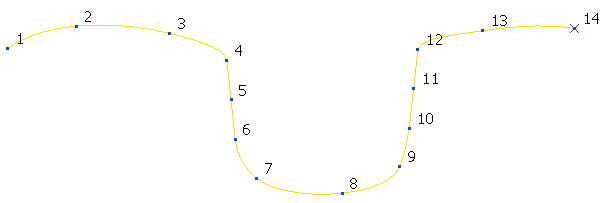

Este ejemplo explica cómo reducir el número de puntos en una curva Bézier. Comenzando con esta curva Bézier:
  1. Haga doble clic en la curva Bézier para acceder a la pestaña de Editor de curvas.
  2. Haga clic en la pestaña de Herramientas de curva > panel de Dibujar > Números de puntos para mostrar los puntos de la curva Bézier.
  3. Para reducir el número de puntos en la curva manteniendo los puntos 7, 8, 14 o 15, haga clic en la pestaña de Herramientas de curva > panel de Puntos > Redistribuir para abrir el cuadro de diálogo de Redistribuir la curva.

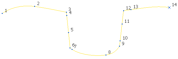

      Los puntos originales 7, 8, 14 o 15 son ahora los puntos 3, 6, 9, y 12 con la misma posición y dirección de tangencia. Aunque ha introducido un Número de puntos en rango de 10, el número de puntos real es 14 ya que se han ignorado 4 puntos.
  5. Haga clic en la pestaña de Editor de curvas > panel de Finalizar > Aceptar para aceptar los cambios.
Si no ignora los puntos en las discontinuidades de la tangente, reducir el número de puntos en la curva produce:
