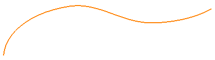

Número de partes — Introduzca el número de partes, de la misma longitud, en la que desea cortar la curva. Si no se introduce un número, PowerMill corta la curva donde se seleccione.
Por ejemplo, si se comienza con esta curva:
  1. Seleccione la curva.
    La curva está amarilla cuando se selecciona.
  2. Introduzca un Número de partes de 3. Se corta la curva en tres segmentos de la misma longitud.
