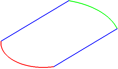

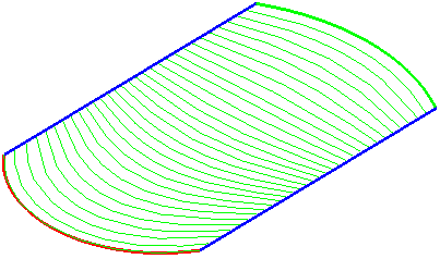

Este ejemplo tiene dos curvas drive y dos curvas límite, pero no curvas drive intermedias:
y genera esta trayectoria:

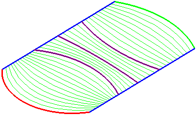

Este ejemplo tiene dos curvas drive, dos curvas límite y tres curvas drive intermedias:
