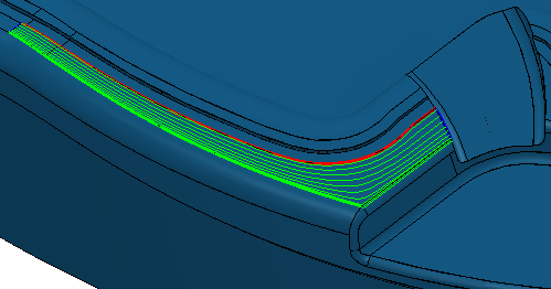

La estrategia de Acabado de líneas de flujo es una estrategia de 5 ejes y varias superficies, que crea una trayectoria entre dos curvas, llamadas curvas drive, al mezclarlas sin problemas. Pueden ser necesarias curvas limitadoras adicionales para definir completamente el área de mecanizado. Las curvas deben estar sobre una superficie (o superficies).
Esta estrategia le permite mecanizar múltiples superficies independientemente de su parametrización de superficie. Normalmente se usa en empalmes complejos o superficies suavemente curvadas.
