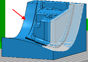

  1. En la rama de Trayectorias del explorador, haga clic en el botón derecho sobre la trayectoria y seleccione Simular desde el inicio.
    Como la máquina herramienta mecaniza las superficies descendiendo sobre la pieza de trabajo, el cabezal y el componente A del eje de la máquina herramienta colisionan con la pieza de trabajo.

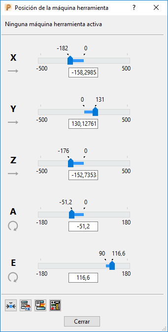

  3. Haga clic en la pestaña de Control de máquina dinámico > panel de Configuraciones > Posición de la máquina herramienta para abrir el cuadro de diálogo de Posición de la máquina herramienta.
    El cuadro de diálogo muestra la posición de cada eje de la máquina herramienta. Mostrar el cuadro de diálogo es útil porque permite ver el movimiento de los ejes y, en particular, si se mueve un eje más allá de su límite.
