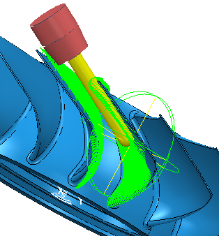

Vista de la herramienta
Para cambiar la vista de herramienta, haga clic con el botón derecho en una herramienta individual en el explorador y use las opciones de Vista.

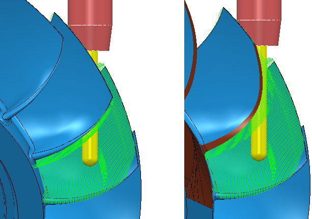

Vista > Hacia abajo sobre el eje — Seleccione para cambiar la vista a uno en el eje de la herramienta.
Vista > Desde el lateral — Haga clic para cambiar la vista a una con la herramienta vertical.
Vista > Configurar el punto fijo de rotación— Seleccione para cambiar el anclaje de rotación a la posición de la punta de la herramienta. Entonces, cuando se usa el botón central del ratón para rotar el modelo, el centro de rotación se ubica en la posición de la punta de la herramienta. El anclaje de rotación predeterminado es el centro de la vista.
Para cambiar a un anclaje de rotación diferente, seleccione una opción de la pestaña de Vista > panel de Cursor > menú de Anclaje de rotación.
