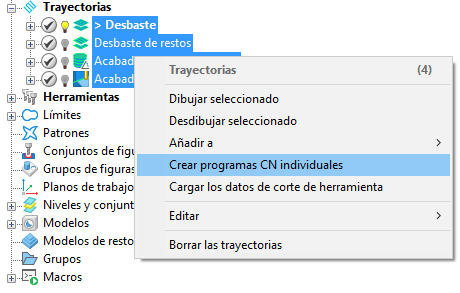

Puede crear automáticamente un programa CN para cada trayectoria seleccionada. Esto le proporciona una trayectoria en cada fichero de salida. Por ejemplo, si selecciona 20 trayectorias y elige esta opción, PowerMill crea 20 programas CN, cada uno de los cuales contiene una trayectoria y tiene el mismo nombre que la trayectoria. A continuación, puede escribir estas trayectorias.
  1. Cree las trayectorias que necesite.
  2. Desde el menú contextual de Trayectorias seleccionado, seleccione Crear programas CN individuales para seleccionar las trayectorias que desea convertir en programas CN (en este ejemplo, todas).
  3. PowerMill crea un programa CN para cada trayectoria, con el mismo nombre que la trayectoria. Expanda la lista del programa CN para ver los programas CN creados.
  4. Desde el menú contextual de Programas CN, seleccione Escribir todo para escribir todos los programas CN.
